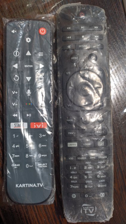

Batcha Опубликовано: 13 марта 2021 Рассказать Опубликовано: 13 марта 2021 Всем привет! У нас такая же проблема, с кнопкой " ОК ". Но я помоему ,нашёл решение. Аккуратно вскройте верхную часть Пульта. Так как чаще всего мы нажимаем на эту кнопку ,вся проблема лежит в ней. Т.е.нарушается контакт между кнопкой на верхней части Пульта и платой. На плате найдите кнопку "ОК" и наклейте кусочек, такого же размера, твёрдого материала ( например ,кусочек пластика,толщиной приблизительно 1 - 2 мм.), чтобы устранить зазор . Вот уже несколько дней подряд пульт работает без проблем. Желаю всем удачи. Надеюсь, что смог вам помочь в разрешении этой проблемы. Цитата Ссылка на комментарий Поделиться на других сайтах More sharing options...

incredible Опубликовано: 13 июня 2021 Рассказать Опубликовано: 13 июня 2021 7 часов назад, Sverige сказал: Всем желаю здравствовать! Всем привет. Попробовал данный совет и да, работает. Странно другое - почему моя старая приставка, (какая то Kartina типа Dune) её и на сайте уже нет, работает без нареканий? И пультом тыкаем до сих пор, и хоть бы хны ! А вот Quattro, точнее пульт - получился не очень. А самое главное, что нам пытаются внушить, что всё хорошо, а наши проблемы - единичный случай. Вон, даже, "крутые" автопроизводители признают недочёты и отзывают свою продукцию для устранения неполадок. А тут какой-то пульт по цене (со всеми надбавками) 5€ - грустно. Здравствуйте! Гарантия на оборудование, в том числе и пульты - 2 года. В каком виде мы их порой получали рассказывать не вижу смысла. Использование пульта - индивидуально. У меня, например, родной пульт кватро служит уже много лет и почти как новый. Просто хранится он и все остальные пульты в таком виде с момента распаковки. Цитата Ссылка на комментарий Поделиться на других сайтах More sharing options...

Kasach Опубликовано: 20 декабря 2022 Рассказать Опубликовано: 20 декабря 2022 Дело в том, что пульт от приставки Comigo quattro низкого качества. Сколько бы Вы не покупали оригинальные пульты со временем кнопки, которыми Вы пользуетесь чаще, перестанут работать опять и опять. Контактные площадки в этом пульте выполнены очень тонким металлизированным покрытием и со временем этот слой стирается. Купите сторонний пульт, кнопки расположены немного по другому, но полное замещение оригинального пульта. https://www.ebay.de/itm/303035878562 Цитата Ссылка на комментарий Поделиться на других сайтах More sharing options...
