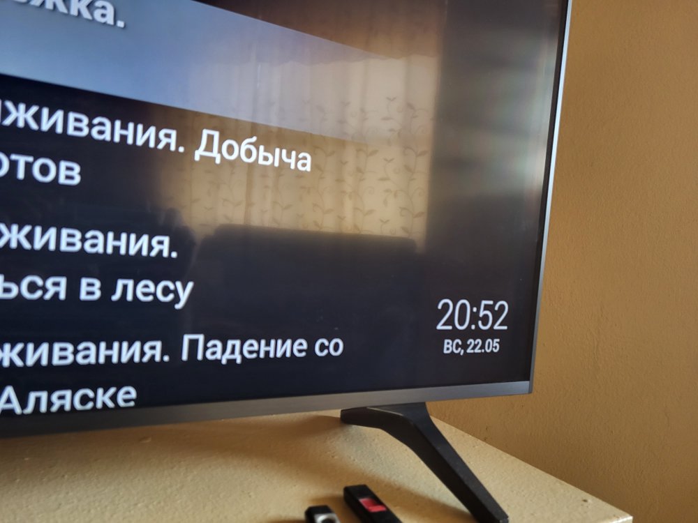

Eugeneofkingsny Posted May 22, 2022 Share Posted May 22, 2022 (edited) Здравствуйте. Приставка выводит на экран телевизора неправильное время. Как это исправить? Время отстаёт от актуального на 4 часа. В настройках уже всё перепробовал,очистил кэш приставки- не помогло Edited May 22, 2022 by Eugeneofkingsny Quote Link to comment Share on other sites More sharing options...
incredible Posted May 23, 2022 Share Posted May 23, 2022 8 часов назад, Eugeneofkingsny сказал: Здравствуйте. Приставка выводит на экран телевизора неправильное время. Как это исправить? Время отстаёт от актуального на 4 часа. В настройках уже всё перепробовал,очистил кэш приставки- не помогло Здравствуйте! В настройках приставки есть раздел "Дата и время", в нём, если в строке "Актуальное время" указано время, не соответствующее вашему - можно использовать следующие настройки: 1) По умолчанию установлено Использование часового пояса сети - это значит, что приставка берёт время из вашего роутера (вполне возможно его перезагрузка, с последующей перезагрузкой приставки приведёт к верным настройкам); 2) Использовать время сервера - приставка будет использовать время сервера; 3) Если снять галочки с первых двух настроек - появится возможность выбрать часовой пояс вручную из выпадающего списка. Quote Link to comment Share on other sites More sharing options...

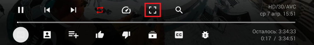

Eugeneofkingsny Posted May 23, 2022 Share Posted May 23, 2022 а что с YouTube происходит? экран плеера размером в спичечный коробок. Сброс настроек и очистка кэша не помогла Quote Link to comment Share on other sites More sharing options...
incredible Posted May 23, 2022 Share Posted May 23, 2022 25 минут назад, Eugeneofkingsny сказал: а что с YouTube происходит? экран плеера размером в спичечный коробок. Сброс настроек и очистка кэша не помогла Скорее всего вам необходимо установить верные настройки "соотношения сторон" Quote Link to comment Share on other sites More sharing options...
Eugeneofkingsny Posted May 23, 2022 Share Posted May 23, 2022 (edited) Это не решило проблему.... Может нужно обновить версию? Edited May 23, 2022 by Eugeneofkingsny Quote Link to comment Share on other sites More sharing options...
incredible Posted May 23, 2022 Share Posted May 23, 2022 4 минуты назад, incredible сказал: верные настройки "соотношения сторон" upd. должно быть 16:9 Quote Link to comment Share on other sites More sharing options...
incredible Posted May 23, 2022 Share Posted May 23, 2022 1 минуту назад, Eugeneofkingsny сказал: Это не решило проблему.... Может нужно обновить версию? Пришлите фото экрана в приложении? Какая версия приложения у вас установлена? Сделайте фото настроек соотношения сторон, какой параметр выставлен? Quote Link to comment Share on other sites More sharing options...
Eugeneofkingsny Posted May 23, 2022 Share Posted May 23, 2022 Quote Link to comment Share on other sites More sharing options...
Eugeneofkingsny Posted May 23, 2022 Share Posted May 23, 2022 Какая версия приложения, как узнать? Quote Link to comment Share on other sites More sharing options...
incredible Posted May 23, 2022 Share Posted May 23, 2022 Запустил тот же ролик, на Quattro, изображение во весь экран, версия 14.36 Ощущение, что у вас что-то с настройками. Что-то меняли самостоятельно? Попробуйте как вариант выставить соотношение сторон "по умолчанию", а так же переустановить приложение (Нажать apps на пульте => выбрать youtube в рамку => О приложении => Удалить) 6 минут назад, Eugeneofkingsny сказал: Какая версия приложения, как узнать? Если запущено видео => Back => стрелка влево на главное меню youtube => Настройки => О приложении => справа вверху информация о версии Quote Link to comment Share on other sites More sharing options...
Eugeneofkingsny Posted May 23, 2022 Share Posted May 23, 2022 Версия 14:36 Ничего не менял, вчера еще все работало отлично Quote Link to comment Share on other sites More sharing options...
helloworld Posted May 23, 2022 Share Posted May 23, 2022 Скажите, все видео такого размера? Попробуйте удалить и установить снова приложение еще как вариант.... Quote Link to comment Share on other sites More sharing options...
Eugeneofkingsny Posted May 23, 2022 Share Posted May 23, 2022 6 минут назад, helloworld сказал: Скажите, все видео такого размера? Попробуйте удалить и установить снова приложение еще как вариант.... все видео такие .Перезагрузка приложения не помогла... Quote Link to comment Share on other sites More sharing options...
helloworld Posted May 23, 2022 Share Posted May 23, 2022 Вы имеете в виду переустановка? Удалили и снова установили? Quote Link to comment Share on other sites More sharing options...
Eugeneofkingsny Posted May 23, 2022 Share Posted May 23, 2022 (edited) У меня уставлено еще одно приложение YouTube, там то же самое происходит Edited May 23, 2022 by Eugeneofkingsny Quote Link to comment Share on other sites More sharing options...
Eugeneofkingsny Posted May 23, 2022 Share Posted May 23, 2022 1 минуту назад, helloworld сказал: Вы имеете в виду переустановка? Удалили и снова установили? да Quote Link to comment Share on other sites More sharing options...
helloworld Posted May 23, 2022 Share Posted May 23, 2022 1 час назад, Eugeneofkingsny сказал: Вот такой эффект у нас достигается когда выбираешь 1:1 попробуйте перебрать указанные соотношения начиная с по умолчанию. Quote Link to comment Share on other sites More sharing options...
Eugeneofkingsny Posted May 23, 2022 Share Posted May 23, 2022 Все перебрал - не помогло.... Делать сброс настроек? Я не уверен что это решит проблему.... Quote Link to comment Share on other sites More sharing options...
helloworld Posted May 23, 2022 Share Posted May 23, 2022 Только что, Eugeneofkingsny сказал: Делать сброс настроек? Я не уверен что это решит проблему.... Попробовать стоит. У нас таких проблем нет... Quote Link to comment Share on other sites More sharing options...
Eugeneofkingsny Posted May 24, 2022 Share Posted May 24, 2022 Здравствуйте. Сегодня приложение само обновилось и проблема решена Quote Link to comment Share on other sites More sharing options...
