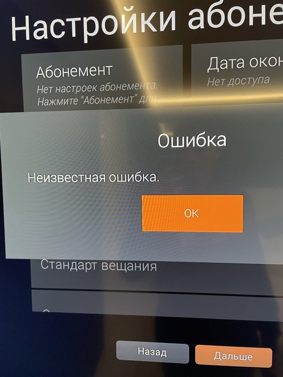

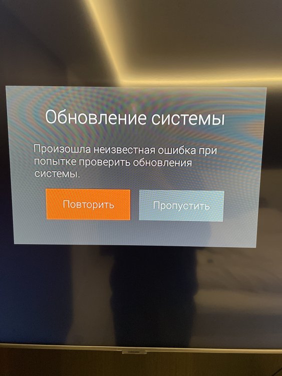

helloworld Опубликовано: 24 января 2023 Жалоба Рассказать Опубликовано: 24 января 2023 Если пропустить каналы запустить не получается? Какая версия прошивки сейчас установлена на приставке (Настройки => Об устройстве)? Как приставка подключена к интернет? Цитата Ссылка на комментарий Поделиться на других сайтах More sharing options...

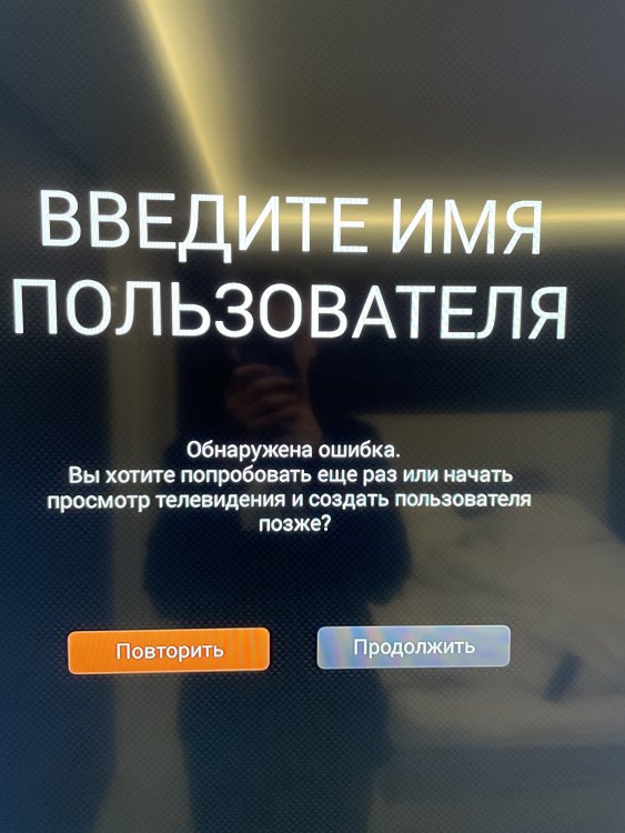

Alexander2234 Опубликовано: 24 января 2023 Жалоба Рассказать Опубликовано: 24 января 2023 16 minutes ago, helloworld said: Если пропустить каналы запустить не получается? Какая версия прошивки сейчас установлена на приставке (Настройки => Об устройстве)? Как приставка подключена к интернет? Нет, если пропустить ошибка остаётя прошивка не получается посмотреть потому что когда я открываю меню оно сразу закрывается а подключено к интернету по беспроводной сети ещё после того как нажимаю пропустить и ввожу абонемент выходить вот такая ошибка и когда создавать пользователь выходит такая ошибка Цитата Ссылка на комментарий Поделиться на других сайтах More sharing options...
helloworld Опубликовано: 24 января 2023 Жалоба Рассказать Опубликовано: 24 января 2023 В таком случае необходимо прошивать приставку с флешки. https://comigo.kartina.tv/firmware/sb522/update_KARTINA_PRD_Kartina_KA_Secured_4.2.0.134_SB522.__factory__.zip Прошивка со сбросом настроек- так надежнее. Процесс перепрошивки: Скачиваете и кидаете в корень флешки прошивку. Выбираете apply update from EXTи подтвердить кнопкой ОК на пульте Выбираете from udisk и подтвердить кнопкой ОК на пульте Выбираете записанный ранее на USB накопитель архив с прошивкой (zip) Ждёте окончания обновления. Приставку не отключать После окончания обновления отображается первоначальное меню восстановления. Для выхода из режима восстановления необходимо выбрать reboot system now и подтвердить кнопкой ОК на пульте. После перезагрузки приставка включится в обычном режиме. Если для вас это сложно можете позвонить к нам в техническую поддержку в любое удобное вам время. Цитата Ссылка на комментарий Поделиться на других сайтах More sharing options...
