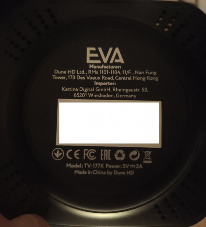

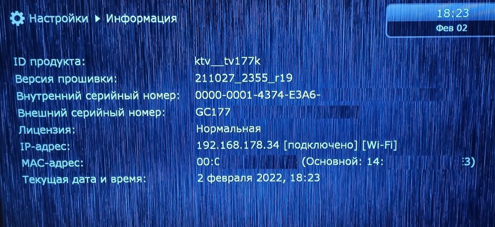

Добрый вечер,
дико извиняюсь но походу у меня не Comigo приставка.
Я предпологаю что это Kartina EVA(177)
Вы можете мне сказать какая у меня приставка и актуальная ли версия прошивки?
Подходит ли приложение Kartina RC для этой приставки?
Если нет, знаете ли вы какойнибудь подходящий аналог?
Опубликовано:
5 минут назад, PicNicNic сказал:
Добрый вечер,
Добрый.
Да, это совершенно другая приставка, от другого производителя, поэтому у вас и не получалось управлять ею не предназначенным для неё приложением.
Kartina RC - только для приставок Comigo Duo/Quattro.
Ваша приставка Kartina EVA, её производитель Dune. У Dune своё приложение, доступное в маркете, называется Dune Control.
