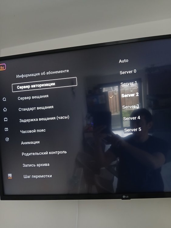

tarantul1977 Posted January 24, 2024 Share Posted January 24, 2024 Здравствуйте. Такая проблема возникла, что приложение перестало показывать на телевизоре LG. на двух других телевизорах самсунг показывает без проблем. При чем что интересно,программа передач видна,меню показывает нормально, а при попытке запустить телеканал просто чёрный экран. Ещё интересный момент,из главного меню запускается сериал Праздники.сервера менял. От сети отключал.стандарт вещания стоит HLS. Через приставку ещё не пробовал, но почитав форум вижу что много у кого похожие проблемы именно с LG. Как устранить проблему подскажите плиз. Quote Link to comment Share on other sites More sharing options...

tarantul1977 Posted February 6, 2024 Author Share Posted February 6, 2024 Подключился к американским серверам.телевидение показывает нормально, не все фильмы из видеотеки идут. Пробовал снова поставить на европейский сервер. Перестаёт показывать. Очень странно. Больше 15и лет смотрели на европе и вдруг перестало.при чем скорость подключения самая высокая именно на европе. У тестя тоже проблемы с просмотром на LG в Литве.но там не понятно или провайдер блокирует или что. Сегодня пойдёт к провайдеру выяснять. Quote Link to comment Share on other sites More sharing options...

tarantul1977 Posted February 12, 2024 Author Share Posted February 12, 2024 26.01.2024 в 22:32, tarantul1977 сказал: Здравствуйте. Извините, а где Настройки wifi менять? В роутере или приложении картина тв? Если в приложении то там просто нет опции на изменение ipv6.в настройках телевизора тоже нет такой опции. Quote Link to comment Share on other sites More sharing options...
helloworld Posted February 12, 2024 Share Posted February 12, 2024 Это альтренативные сервера авторизации в нашем сервисе в случае возникновения проблем при входе в абонемент или получении списка каналов и программы передач. К настройкам WiFi и ipv6 не имеет отношения. Quote Link to comment Share on other sites More sharing options...
tarantul1977 Posted February 12, 2024 Author Share Posted February 12, 2024 Именно так. Поэтому я и спрашиваю, это в настройках роутера менять или где? Quote Link to comment Share on other sites More sharing options...
helloworld Posted February 12, 2024 Share Posted February 12, 2024 26.01.2024 в 15:10, helloworld сказал: К сожалению по детальным логам картина вашей ситуации не прояснилась. На данный момент вы в основном смотрите на телевизорах Samsung, а увидеть проблему на LG не удалось. При рассмотрении данной проблемы попутно возникли вопросы и предложния. Скажите как телевизоры у вас подключены к интернет, по WiFi? Если по WiFi то LG не дальше ли остальных расположен от роутера. В настройках сейчас у вас выставлено по итогу Авто, попробуйте выстаивть одинаковые настройки везде. На счет возникновения проблемы. У вас все работало и вдруг "на ровном месте" начались описанные вами проблемы и вы сразу об этом отписали? Также стоит попробовать отключить в настройках поддержку ipv6. Сеть - Дополнительные настройки Wi-Fi. В этом сообщении я описал где находятся настройки ipv6 и DNS - в настройках телевизора. Quote Link to comment Share on other sites More sharing options...

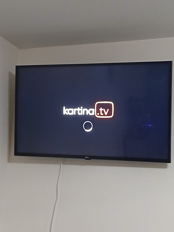

tarantul1977 Posted February 14, 2024 Author Share Posted February 14, 2024 Здравствуйте. Ipv6 отключил.сначала написало выбранный сервер не поддерживается. После рестарта телевизора вообще не заходит в картину. Quote Link to comment Share on other sites More sharing options...
incredible Posted February 14, 2024 Share Posted February 14, 2024 3 минуты назад, tarantul1977 сказал: Здравствуйте. Ipv6 отключил.сначала написало выбранный сервер не поддерживается. После рестарта телевизора вообще не заходит в картину. Сделайте ещё раз рестарт тв сейчас (обязательно по питанию: выключить из сети и включить вновь) Quote Link to comment Share on other sites More sharing options...
tarantul1977 Posted February 14, 2024 Author Share Posted February 14, 2024 Вроде заработал. Спасибо. На выходных попробуем у тестя в литве так же сделать. Там тоже проблема на LG не показывает. Он ходил к провайдеру,те говорят, что не блокируют картину. Наверное такая же проблема. Спасибо большое Quote Link to comment Share on other sites More sharing options...
