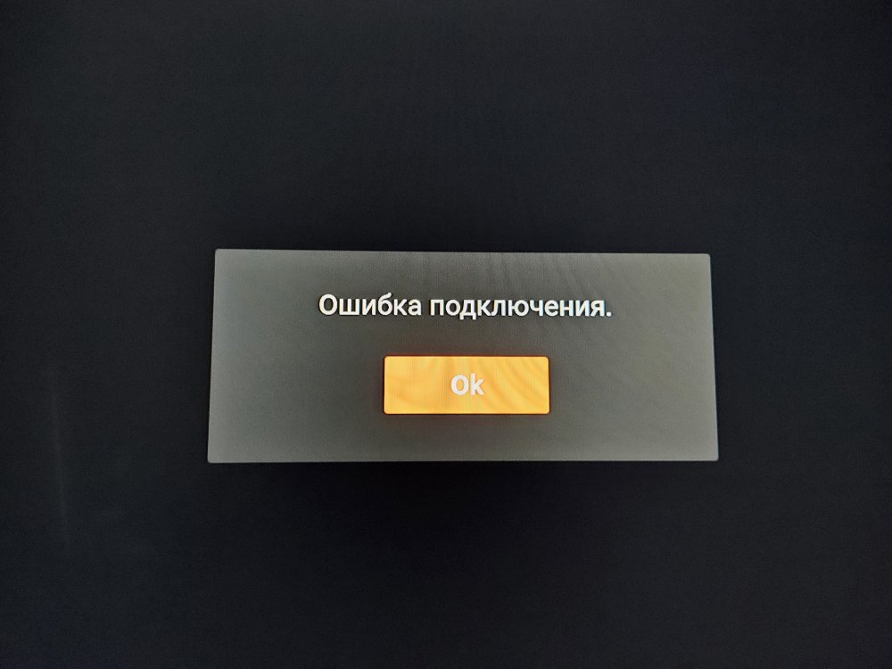

Oleg3388 Опубликовано: 27 июня 2023 Жалоба Рассказать Опубликовано: 27 июня 2023 (изменено) Здравствуйте, 2 дня назад перестало работать приложение картина тв на смарт телевизоре. Включаю любую передачу или фильм и экран становится чёрный и через пару минут выдаёт "Ошибка подключения". Проблем с интернетом нет,всё другое работает,удалял и устанавливал заново приложение,никаких изменений. Это произошло после чего списались деньги на следующий месяц. Изменено 27 июня 2023 пользователем Oleg3388 Цитата Ссылка на комментарий Поделиться на других сайтах More sharing options...

Robinzon21 Опубликовано: 11 сентября 2023 Жалоба Рассказать Опубликовано: 11 сентября 2023 08.09.2023 в 18:05, helloworld сказал: Здравствуте. Дело в том что обращений на данный момент с такой проблемой нет, кроме вашей в хотлайн в том числе. Попробуйте удалить приложение и заново установить его из маркета. У вас телевизор подключен к интернет проводом или wifi? Расширить Приложение удалял. Не помогло. Подключено по ВайФай. Все остальные приложения работают без проблем. Только Картина выдаёт "Ошибка подключения" как на картинке в начале ветки. Цитата Ссылка на комментарий Поделиться на других сайтах More sharing options...
incredible Опубликовано: 11 сентября 2023 Жалоба Рассказать Опубликовано: 11 сентября 2023 11.09.2023 в 17:28, Robinzon21 сказал: Приложение удалял. Не помогло. Подключено по ВайФай. Все остальные приложения работают без проблем. Только Картина выдаёт "Ошибка подключения" как на картинке в начале ветки. Расширить Данная ошибка обычно говорит о том, что соединения нет вовсе, либо оно очень слабое. Возможно что-то с сетью wi-fi, можно попробовать перезагрузить роутер, если данная манипуляция уже проводилась - свяжитесь с нашей технической поддержкой для более детальных проверок (на момент звонка необходим ПК/laptop) Цитата Ссылка на комментарий Поделиться на других сайтах More sharing options...
