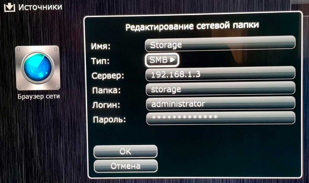

incredible Опубликовано: 29 января 2019 Опубликовано: 29 января 2019 9 часов назад, asapronov сказал: Да, я сделал это для двух своих ноутбуков под ОС Windows 7 - новая Kartina X не видит шареные папки обоих ноутбуков. Выполнить требования инструкции для сервера полностью не получится - он использует ОС Windows Server 2012. А если попробовать создать сетевую папку. Источники-Pop Up Menu-Создать сетевую папку ? Имя – любое произвольное имя Тип – SMB Сервер – сетевое имя сервера SMB (ПК/ноутбука/NAS) или IP адрес, которому нужно подключаться Папка – имя папки или диска с открытым доступом (Внимательно следите за регистром вводимых символов (большая или маленькая буква)) Логин – guest или пустой, или ваш логин и пароль Цитата
asapronov Опубликовано: 29 января 2019 Автор Опубликовано: 29 января 2019 1 час назад, incredible сказал: А если попробовать создать сетевую папку. Источники-Pop Up Menu-Создать сетевую папку ? Этот совет решил проблему - ресурсы SMB появились и проигрываются. Большое спасибо за консультацию! Цитата

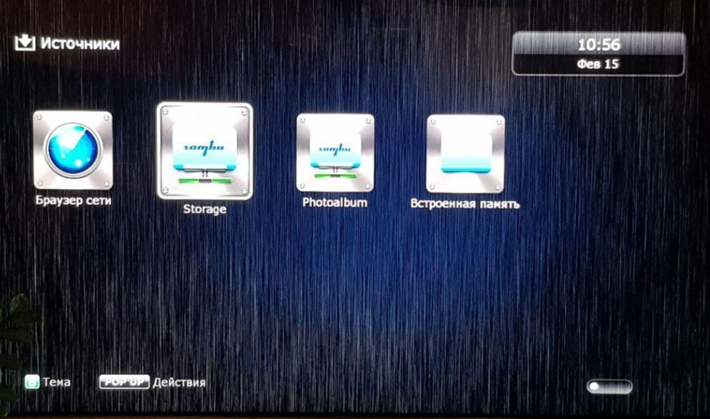

asapronov Опубликовано: 12 февраля 2019 Автор Опубликовано: 12 февраля 2019 Добрый день! После двух недель эксплуатации с подключением к домашнему файловому серверу по SMB обратил внимание, что после длительного перерыва в использовании (после ночи, или несколько часов днем) устройство зависает, пытаясь получить доступ к папке на сервере. Ожидание ничего не дает, прогресс-указатель в правом нижнем углу экрана не двигается. Лечится только полной перезагрузкой устройства по питанию. Прошивка актуальная. Старая приставка в тех же условиях работает нормально. В чем может быть проблема? Цитата
incredible Опубликовано: 12 февраля 2019 Опубликовано: 12 февраля 2019 3 минуты назад, asapronov сказал: Добрый день! После двух недель эксплуатации с подключением к домашнему файловому серверу по SMB обратил внимание, что после длительного перерыва в использовании (после ночи, или несколько часов днем) устройство зависает, пытаясь получить доступ к папке на сервере. Ожидание ничего не дает, прогресс-указатель в правом нижнем углу экрана не двигается. Лечится только полной перезагрузкой устройства по питанию. Прошивка актуальная. Старая приставка в тех же условиях работает нормально. В чем может быть проблема? Здравствуйте. Что на экране в момент, когда переводите приставку в Stand by ? После пробуждения без каких-либо нажатий на пульте сразу пытается получить доступ к папке на сервере? Цитата
asapronov Опубликовано: 12 февраля 2019 Автор Опубликовано: 12 февраля 2019 3 минуты назад, incredible сказал: Что на экране в момент, когда переводите приставку в Stand by ? Файловая система удаленной папки на файловом сервере. 3 минуты назад, incredible сказал: После пробуждения без каких-либо нажатий на пульте сразу пытается получить доступ к папке на сервере? Сразу не получается, т.к. после пробуждения Картина показывает корневое меню, и мне нужно сначала зайти в Источники и заново выбрать сервер и папку. Цитата
incredible Опубликовано: 12 февраля 2019 Опубликовано: 12 февраля 2019 1 час назад, asapronov сказал: Файловая система удаленной папки на файловом сервере. Сразу не получается, т.к. после пробуждения Картина показывает корневое меню, и мне нужно сначала зайти в Источники и заново выбрать сервер и папку. Передали разработчику. Как только получим какую-либо информацию, сообщим. Пока как альтернативу можно выставить Настройки-Дополнительно-Прочее-Управление питанием-Действие кнопки "Power"-Выключение питание для того чтобы не перезагружать приставку самостоятельно после пробуждения. Цитата
asapronov Опубликовано: 12 февраля 2019 Автор Опубликовано: 12 февраля 2019 23 минуты назад, incredible сказал: Пока как альтернативу можно выставить Настройки-Дополнительно-Прочее-Управление питанием-Действие кнопки "Power"-Выключение питание для того чтобы не перезагружать приставку самостоятельно после пробуждения. Спасибо, полезный совет! Цитата
incredible Опубликовано: 13 февраля 2019 Опубликовано: 13 февраля 2019 22 часа назад, asapronov сказал: Файловая система удаленной папки на файловом сервере. Сразу не получается, т.к. после пробуждения Картина показывает корневое меню, и мне нужно сначала зайти в Источники и заново выбрать сервер и папку. Проверили у себя после отключения на несколько часов и отключения на ночь, не воспроизвелась проблема. Правда была возможность проверки только с папкой общего доступа на ПК (Win7). А каналы после пробуждения нормально запускаются? Цитата
asapronov Опубликовано: 15 февраля 2019 Автор Опубликовано: 15 февраля 2019 (изменено) В 13.02.2019 в 09:03, incredible сказал: А каналы после пробуждения нормально запускаются? Да, каналы в этой ситуации запускаются нормально, я проверил. А вот доступ к внешним шарам после ночи не проходит, зависает... Сразу не мог проверить - по привычке выключал Картину кнопкой, а сейчас она полностью ее вырубает... В правом нижнем углу прогресс-бар не двигается... Изменено 15 февраля 2019 пользователем asapronov Цитата
