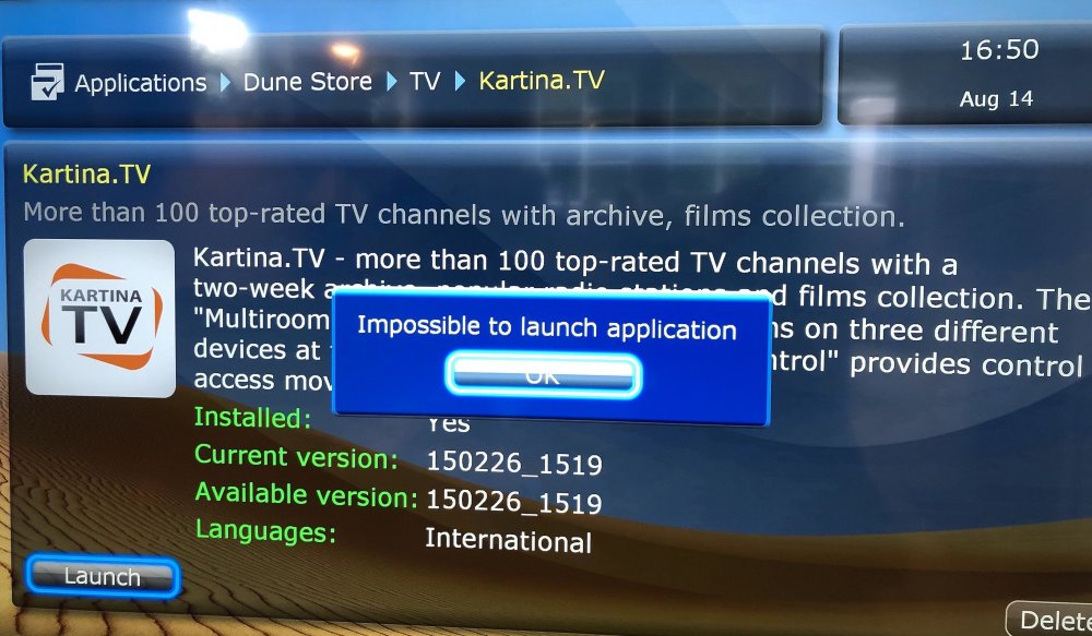

Stig Опубликовано: 14 августа 2021 Жалоба Рассказать Опубликовано: 14 августа 2021 Hi Our old Dune HD Base 3D was damaged during lighting storm. I was able to get a mostly unused Dune HD Base 3.0 and have moved the harddisk. I have upgraded the firmware to the latest (190919_0242_r11). From the "Dune Store", I can install Kartina.TV and it installs version 150226_1519. But as you can see from attachment, it just says "Impossible to launch application". I have tried the dune_service_install_ktv.dsf patch, but it does not help. Is the Base 3.0 to old to run Kartina.TV now? Regards, Stig 11687435 Цитата Ссылка на комментарий Поделиться на других сайтах More sharing options...
incredible Опубликовано: 14 августа 2021 Жалоба Рассказать Опубликовано: 14 августа 2021 Здравствуйте. Попробуйте сделать полный сброс настроек приставки. Возможно переполнена память. Цитата Ссылка на комментарий Поделиться на других сайтах More sharing options...
Stig Опубликовано: 15 августа 2021 Автор Жалоба Рассказать Опубликовано: 15 августа 2021 Hi. I have tried a reset, but it did not help. Цитата Ссылка на комментарий Поделиться на других сайтах More sharing options...
helloworld Опубликовано: 15 августа 2021 Жалоба Рассказать Опубликовано: 15 августа 2021 В таком случае разве что можно попробовать установить нашу прошивку для данной приставки. Для приставок серии SMART в том числе и для Base 3D никаких ограничений наша прошивка не несет.https://www.kartina.tv/article/127-firmware-updates Цитата Ссылка на комментарий Поделиться на других сайтах More sharing options...
incredible Опубликовано: 16 августа 2021 Жалоба Рассказать Опубликовано: 16 августа 2021 @Stig Попробуйте удалить лишние приложения на приставке. Затем запустить Kartina.TV Вероятно приставке просто не хватает памяти. Цитата Ссылка на комментарий Поделиться на других сайтах More sharing options...
Stig Опубликовано: 25 августа 2021 Автор Жалоба Рассказать Опубликовано: 25 августа 2021 Thanks for the reply and suggestion Incredible. But I have given up on the HD Base 3.0. I think it is just to old for the current software. Цитата Ссылка на комментарий Поделиться на других сайтах More sharing options...
