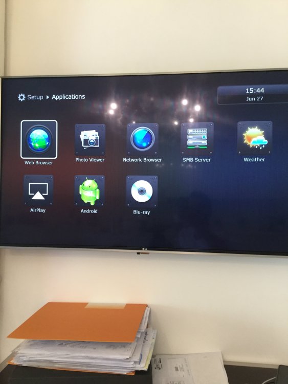

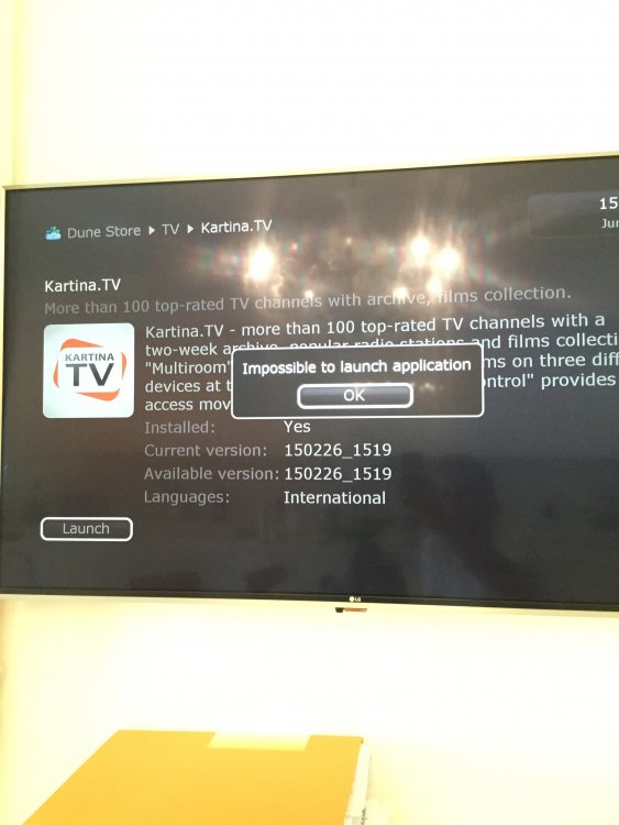

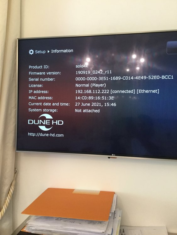

SeeTouch Опубликовано: 27 июня 2021 Жалоба Рассказать Опубликовано: 27 июня 2021 Здравствуйте. У меня такая же проблема, не запускается на DUNE Solo4K Пишет невозможно запустить приложение. В настройках не появляется. Все приложения удалил. Прошивку обновлял на старую и обратно. Ничего не помогает Где можно отдельно скачать плагин? Цитата Ссылка на комментарий Поделиться на других сайтах More sharing options...
helloworld Опубликовано: 27 июня 2021 Жалоба Рассказать Опубликовано: 27 июня 2021 Здравствуйте @SeeTouch, завтра постараемся выяснить в чем причина. И скажите вы пробовали сделать сброс настроек? Плагин вшит в приставку по умолчанию. Цитата Ссылка на комментарий Поделиться на других сайтах More sharing options...
