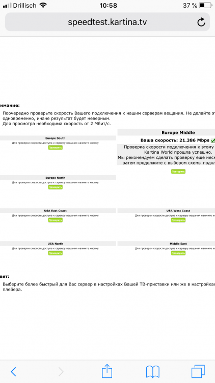

partysan Опубликовано: 26 октября 2018 Жалоба Рассказать Опубликовано: 26 октября 2018 да завесает, бывает что стоит картинка или присто чёрный екран, но это токда когда я немогу скорость сервера проверить (например с телефона) Цитата Ссылка на комментарий Поделиться на других сайтах More sharing options...
incredible Опубликовано: 26 октября 2018 Жалоба Рассказать Опубликовано: 26 октября 2018 26.10.2018 в 09:01, partysan сказал: но это токда когда я немогу скорость сервера проверить (например с телефона) Расширить Не можете, в смысле физически нет возможности проверить или не открывается даже страница проверки скорости?После перезагрузки телевизора каналы без проблем запускаются?Переустановить приложение? Сбросить настройки Smart Hub пробовали? Цитата Ссылка на комментарий Поделиться на других сайтах More sharing options...
partysan Опубликовано: 26 октября 2018 Жалоба Рассказать Опубликовано: 26 октября 2018 ага когда невозможно зайти на страничку для проверки скорости да переустановливал, всё тоже самое Smart Hub пока ещо не трогал, надо будет будет зделать Цитата Ссылка на комментарий Поделиться на других сайтах More sharing options...
incredible Опубликовано: 26 октября 2018 Жалоба Рассказать Опубликовано: 26 октября 2018 26.10.2018 в 09:15, partysan сказал: ага когда невозможно зайти на страничку для проверки скорости да переустановливал, всё тоже самое Smart Hub пока ещо не трогал, надо будет будет зделать Расширить Необходимо проверить тогда работу сервиса на другом устройстве. В том же приложении для телефона или ПК. Но лучше в этот момент обратиться в тех. поддержку по телефону, с оператором проверить. Вряд ли тут проблема связана с приложением. Цитата Ссылка на комментарий Поделиться на других сайтах More sharing options...
partysan Опубликовано: 26 октября 2018 Жалоба Рассказать Опубликовано: 26 октября 2018 ок так и зделаем, на телефоне у меня тоже App есть, если будет зависать попробую с телефона зайти, потом вам отпешусь. спасибо! пока! Цитата Ссылка на комментарий Поделиться на других сайтах More sharing options...
incredible Опубликовано: 26 октября 2018 Жалоба Рассказать Опубликовано: 26 октября 2018 26.10.2018 в 09:33, partysan сказал: ок так и зделаем, на телефоне у меня тоже App есть, если будет зависать попробую с телефона зайти, потом вам отпешусь. спасибо! пока! Расширить Хорошо, будут результаты, пишите обязательно. Цитата Ссылка на комментарий Поделиться на других сайтах More sharing options...
