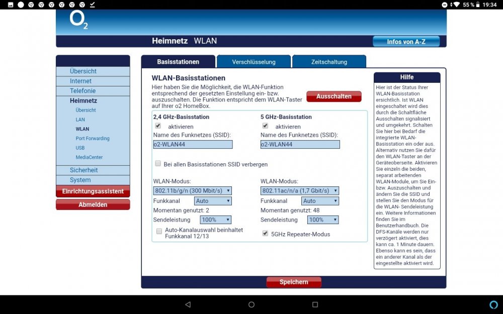

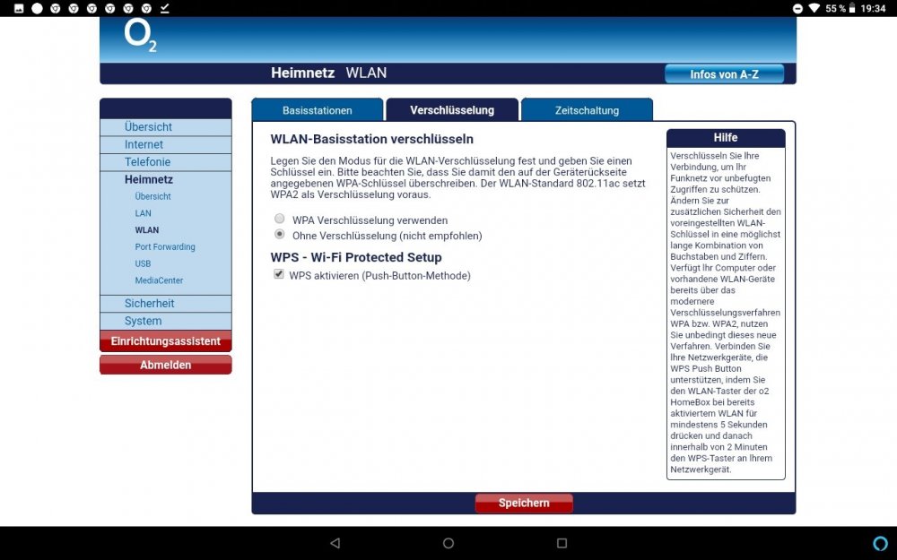

incredible Опубликовано: 18 мая 2020 Жалоба Рассказать Опубликовано: 18 мая 2020 8 минут назад, Denis4577 сказал: Вообщем вы правы пароль есть и только значок стоит на WPA А вот на wpa/wpa2 приставка пишет что неправильный пароль.а на просто wpa подключаетса Спасибо, это мы поняли. Информация уже передана разработчику, будем пробовать воспроизвести, ситуацию осложняет то, что это происходит с определёнными моделями роутеров. Этот момент будет скорее всего решён не раньше, чем в новой версии прошивки. 4 минуты назад, Denis4577 сказал: Вот так у меня сейчас Вы полностью убрали пароль с сети. Есть тип шифрации WPA/WPA2, есть просто WPA. И один, и другой требует установки пароля для подключения к WLAN. Свяжитесь, пожалуйста, с нашей технической поддержкой по телефону горячей линии из подписи, они помогут выставить необходимые настройки в вашем роутере. Цитата Ссылка на комментарий Поделиться на других сайтах More sharing options...
Denis4577 Опубликовано: 18 мая 2020 Жалоба Рассказать Опубликовано: 18 мая 2020 Позвонил.скащали что пока ничем помочь не могут,происходит конфликт между роутером и приставкой Цитата Ссылка на комментарий Поделиться на других сайтах More sharing options...
incredible Опубликовано: 18 мая 2020 Жалоба Рассказать Опубликовано: 18 мая 2020 4 минуты назад, Denis4577 сказал: Позвонил.скащали что пока ничем помочь не могут,происходит конфликт между роутером и приставкой Выставьте на странице, с которой вы выложили скрин точку у WPA. Там есть вариант только WPA? Не WPA/WPA2, не WPA2, а именно WPA only? Цитата Ссылка на комментарий Поделиться на других сайтах More sharing options...
Denis4577 Опубликовано: 18 мая 2020 Жалоба Рассказать Опубликовано: 18 мая 2020 Это все что есть Нет нету есть wpa2(AES) Цитата Ссылка на комментарий Поделиться на других сайтах More sharing options...
incredible Опубликовано: 18 мая 2020 Жалоба Рассказать Опубликовано: 18 мая 2020 Только что, Denis4577 сказал: Нет нету есть wpa2(AES) В таком случае, к сожалению, подключиться можно будет только к открытой сети, либо Lan/Dlan. Цитата Ссылка на комментарий Поделиться на других сайтах More sharing options...

ITDLplus Опубликовано: 18 мая 2020 Жалоба Рассказать Опубликовано: 18 мая 2020 здесь Dune совсем не причём, роутеры такие кривые, просто) 1. смените имя SSID для 5 GHz, чтобы оно отличалось от 2,4 GHz. Или деактивируйте эту сеть вообще, если она не нужна. 2. Для 2,4 убрать Автоканал и установите канал 4-9. 3. Отключить роутер от 220 и через минуту включить. У этих роутеров, если всё на автомате стоит, работа 2х сетей зависит от окружения. У Вас, видно, плохое попалось окружение, подбирать ручками надо. Можно ещё с WLAN-модусами поиграться Цитата Ссылка на комментарий Поделиться на других сайтах More sharing options...
incredible Опубликовано: 18 мая 2020 Жалоба Рассказать Опубликовано: 18 мая 2020 Сети 2.4 и 5 GHz разделять пробовали, единственное, что помогло с EasyBox во всех обращениях - установка типа шифрации WPA only. В О2 такого варианта настроек, к сожалению, не предусмотрено. Но, в любом случае, спасибо за совет, если такая конфигурация решит проблему - это будет очень кстати. Пока, к сожалению, не можем найти поблизости такой роутер, чтобы провести максимально подробный разбор ситуации. Цитата Ссылка на комментарий Поделиться на других сайтах More sharing options...
