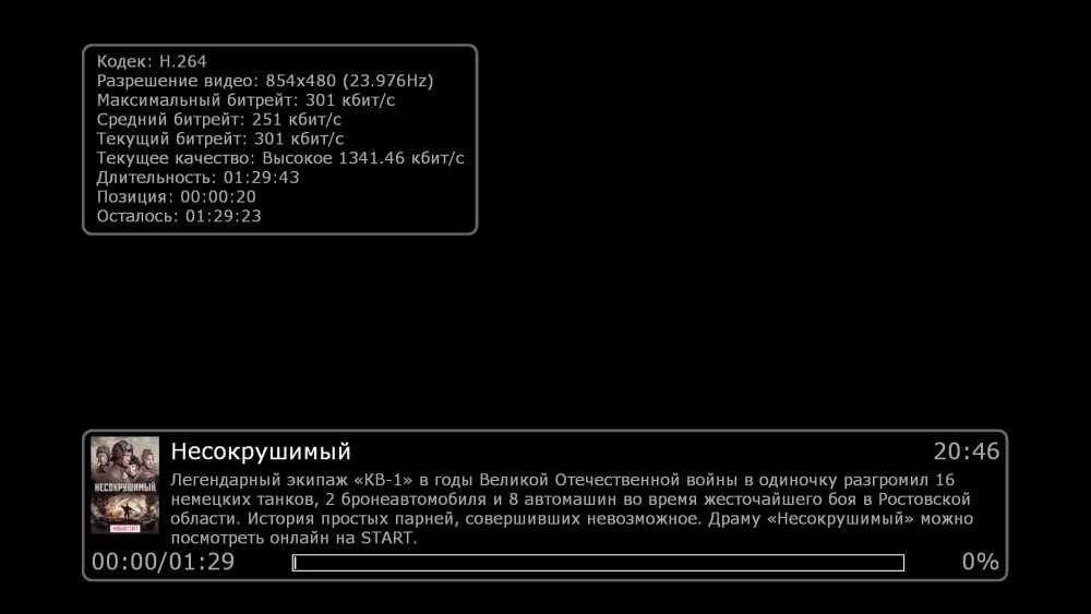

Что-то не так вашим механизмом. У меня на всех четырёх приставках Kartina X, Like, Micro HD и Kartina плагины для Samsung UHD TV и LG UHD TV все фильмы в кинотеатре Start HD всегда в SD качестве. Для наглядности скрин с моей Kartina Like приставки выдаёт 854x480. -

1. Speedtest 377/41 MBit/sec. Ping 11 ms https://www.speedtest.net/result/7998354570 Kartina Speed Test USA East Coast Ваша скорость: 53.91 Mbps Например сериал "Лапси FullHD" 1 серия. Разрешение 854x480 Максимальный битрейт 2 MBit/sec. Текущее качество: Высокое Или "Селфи 4K". Разрешение 854x480 Максимальный битрейт 2 MBit/sec. Текущее качество: Высокое Я знаю, что пока нет 4K. Но почему нет HD? 2. Да, FullHD качество гораздо лучше, чем UHD 4K. Но тогда зачем нужна 4K BT2020 HDR коробка? Вся идея посмотреть 4K фильмы в кинотеатре Start. Ну … когда будут в 4K - "Вне игры 4K", "Конверт 4K", "Матильда 4K", "Селфи 4K", и т.д. -
