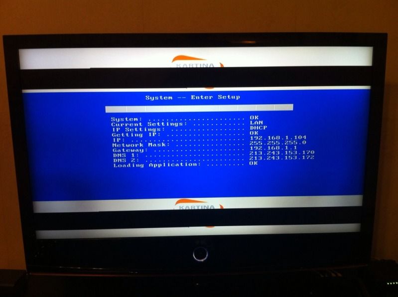

russo123 Опубликовано: 2 апреля 2012 Рассказать Опубликовано: 2 апреля 2012 (изменено) Доброе время суток! И всё-таки эта низко качественная приставка умерла Просто вообще не загружается и виснет. Дальше этой стадии не идёт (заметьте странные черные полоски) Уважаемые, что посоветуете сделать? Перепрошить через USB не получается, дальше скрина не идёт. Заранее спасибо! Изменено 2 апреля 2012 пользователем russo123 Ссылка на комментарий Поделиться на других сайтах More sharing options...
Hype Опубликовано: 3 апреля 2012 Рассказать Опубликовано: 3 апреля 2012 Единственный способ - перепрошить приставку через USB. Установка с помощью USB-памяти ("флешка", "USB Stick", "USB pen drive") для MAXIBOX: Сохраните файл-архив с прошивкой на компьютер и распакуйте его в отдельную папку. Скопируйте папку "hd34" на USB Stick Вставьте USB Stick в USB-разъем приставки и включите питание приставки. Следуйте инструкциям на экране для завершения установки. Если не получается самостоятельно, обратитесь, пожалуйста, в нашу техническую поддержку. Ссылка на комментарий Поделиться на других сайтах More sharing options...
Chemeer Опубликовано: 3 апреля 2012 Рассказать Опубликовано: 3 апреля 2012 http://kartina.tv/media/upgrade_1.9.8_hd34.zip Ссылка на комментарий Поделиться на других сайтах More sharing options...
russo123 Опубликовано: 3 апреля 2012 Автор Рассказать Опубликовано: 3 апреля 2012 Спасибо Вам добрые люди! Оно ожило! =D Но по-любому надо менять, либо на Kartina HD 301, либо подожду когда эппл тв 3 заджэйлят. Ещё раз всем спасибо! Ссылка на комментарий Поделиться на других сайтах More sharing options...
