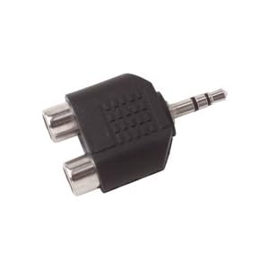

dimantschik76 Опубликовано: 12 января 2012 Опубликовано: 12 января 2012 Спасибо. Только не пойму какой кабель здесь нужен-выхода ведь два(белый,красный),а для входа получается только одна дырка?
ITDLplus Опубликовано: 13 января 2012 Опубликовано: 13 января 2012 Спасибо. Только не пойму какой кабель здесь нужен-выхода ведь два(белый,красный),а для входа получается только одна дырка? Вот такой, например или адаптер
dimantschik76 Опубликовано: 13 января 2012 Опубликовано: 13 января 2012 (изменено) Благодарю за помощь! Всё получилось! Оказывается звук работает только если hdmi-кабель подключен в HDMI 2 разьём! Изменено 22 января 2012 пользователем dimantschik76
