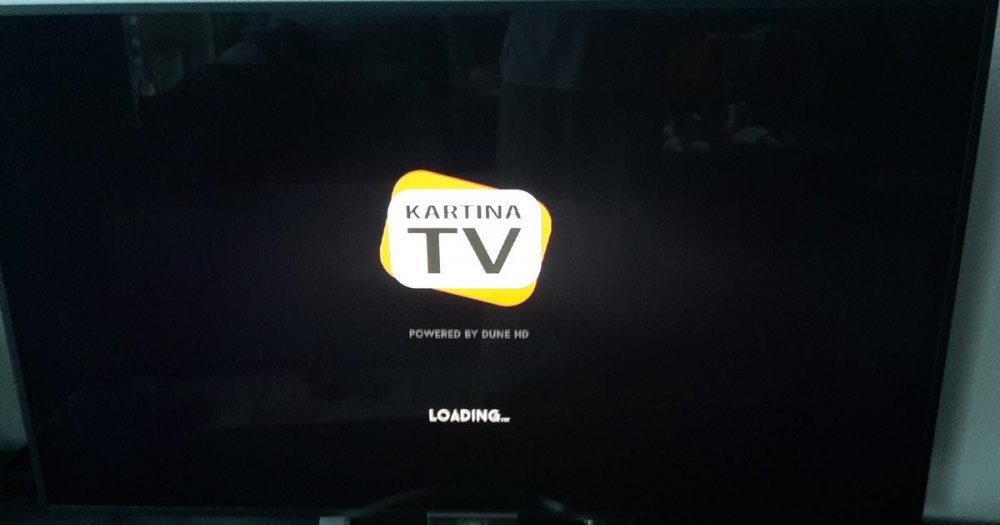

Доброго дня, Недавно (подозреваю, что после обновления приложения YouTube) у меня перестала запускаться приставка Dune HD 301. Выводит логотип "KartinaTV Powered by Dune HD" и "Loading...", после чего ничего не происходит. К приставке не подключены никакие внешние устройства. Хотелось бы узнать, что пошло не так (есть ли возможность посмотреть лог)? Насколько я понимаю, мне нужно попробовать Возврат к заводским настройкам при помощи USB-накопителя посредством dune_boot_reset_settings.flag? Спасибо за помощь.
