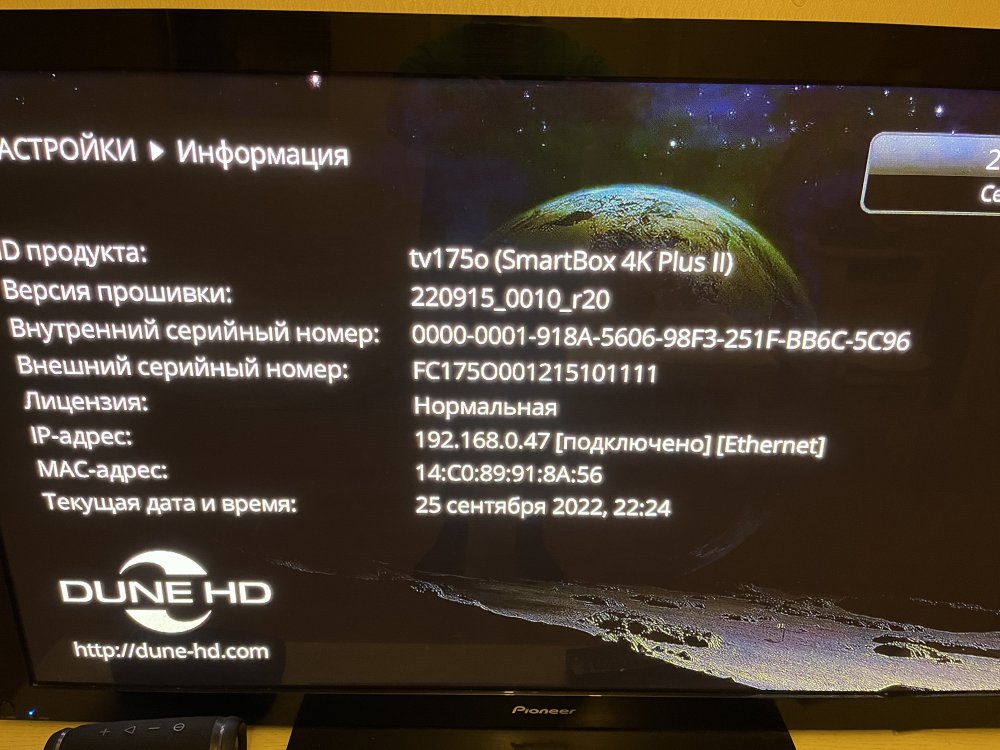

  1. Прошивка оригинальная. Номер абонемента 11463266
  2. Перестала работать Kartina на DUNE TV-102, при этом в той же сети более новая DUNE 4K NEO работает нормально. Проверялось в двух разных сетях и на 2-х разных DUNE TV-102 Пишет Ошибка подключения к Интернету, другие плагины, использующие сеть, на той же TV-102 работают

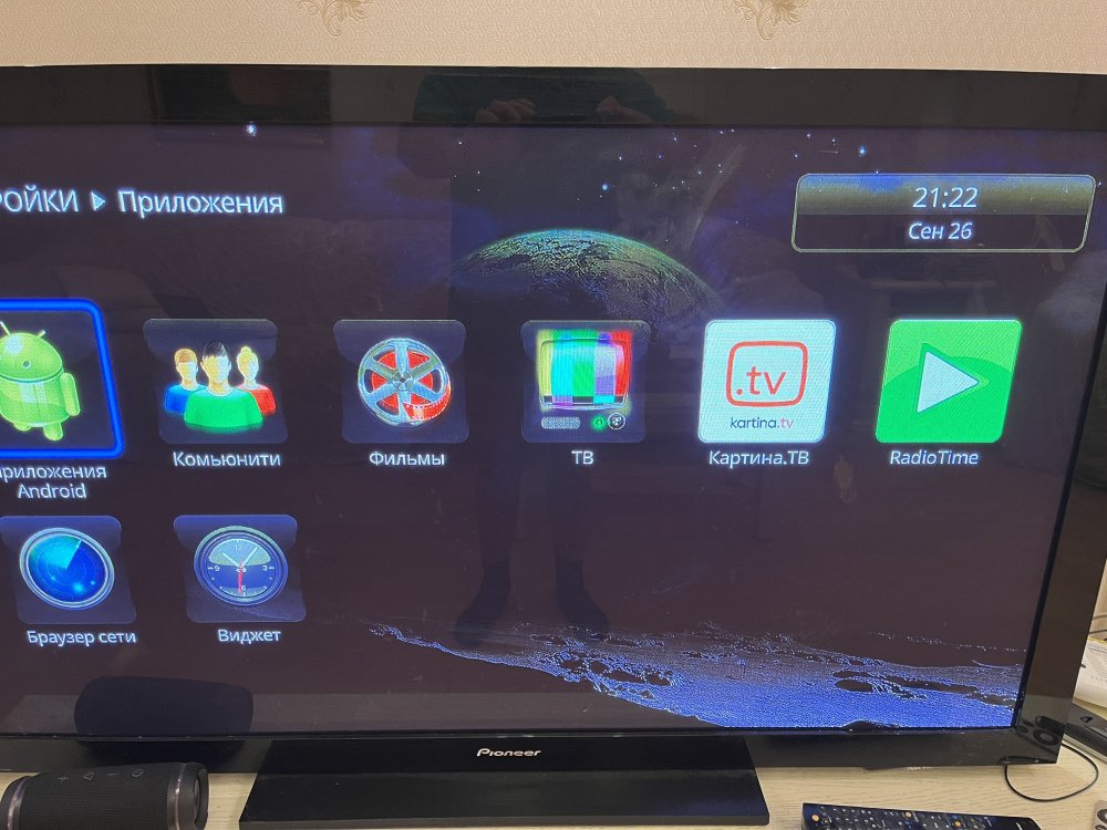

  3. Проблема решилась следующим образом 1. Был произведен откат на самую старую прошивку 211223_1639_к15 2. Затем снова была установлена 220915_0010_r20 После указанных действий Картина появилась в Приложениях и в Настройках - Приложения

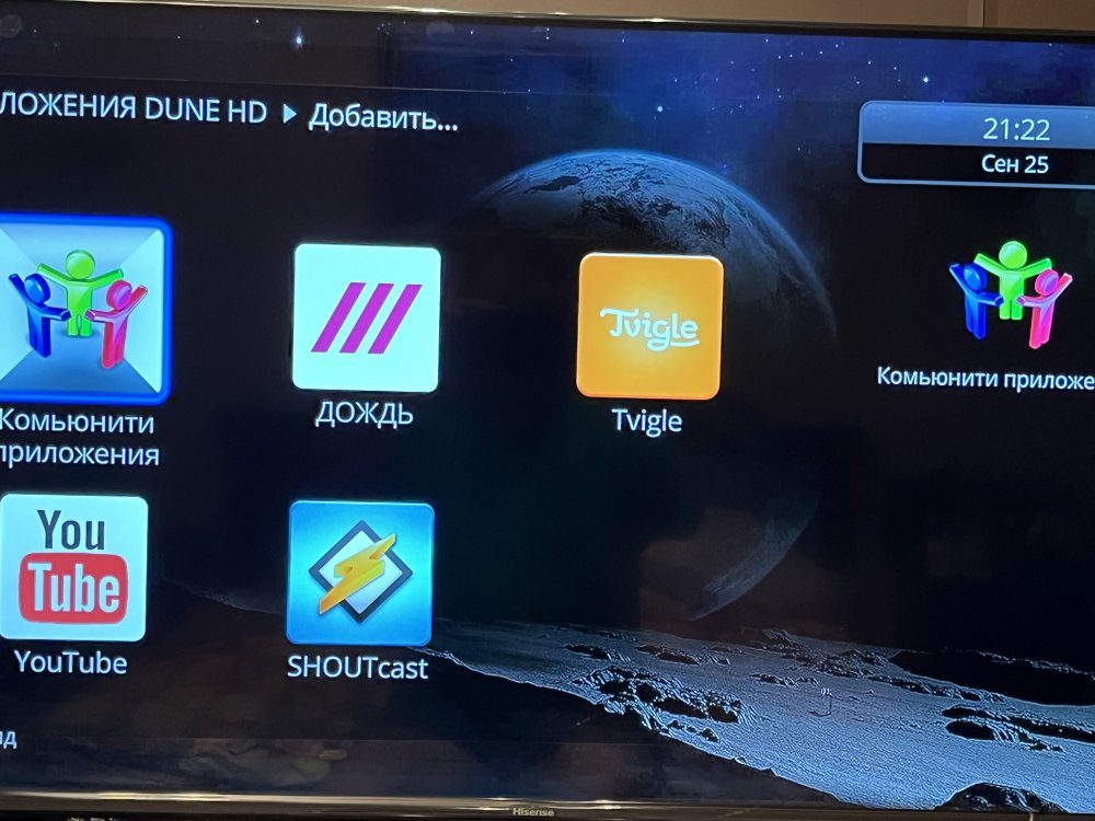

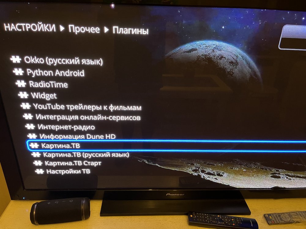

  4. В перечне Плагинов Kartina есть. Версия прошивки - последняя ( бета), но предлагает использовать только Dune-HD.TV. Cброс - не помог
  5. В Dune HD SmartBox 4K Plus II нет предустановленной Kartina.tv. Также невозможно установить Kartina.tv из Dune-HD. Rак установить Kartina?
